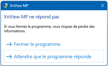

Re: bug XnView MP 64
Ceci est valable pour tous les dossiers photos.
En pièce jointe voici le message qui apparait.
Même en attendant une dizaine de minutes, pas de réponse.
Si vous trouvez une solution a mon problème c'est bien, mais je vais réinstaller la version 32 bits.
Merci
Merci

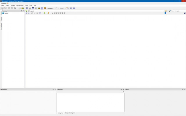

- Joined: Thu Sep 30, 2021 4:30 pm
Renommer le fichier .ini dans roaming sans effet sur l'ouverture.
en pièce jointe capture écran de la fenêtre a l'ouverture.
Aucun problème sur XnViewMP 32 bits.
