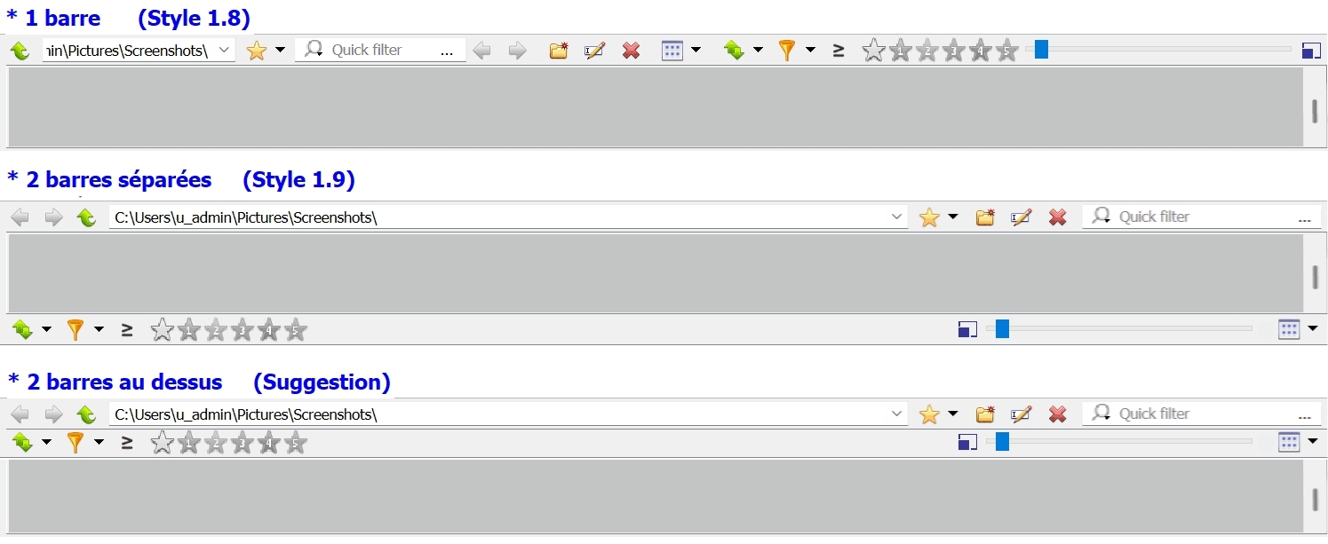

Merci pour la rectification.
Précisions pour ma suggestion :
dans Outils > Paramètres > Explorateur > Barre d'outils : (voir image Barres d'outils Explorateur Proposition.jpg)
1) Titre général :
Barre d'outils de l'Explorateur pour différentier de la "Barre d'outils de l'Interface"
2) 3 options de disposition des outils (ordre ?) : (voir image littleBarVersion_0-2_proposition.jpg)
* 1 barre (Style 1.8)
* 2 barres séparées (Style 1.9)
* 2 barres au dessus (Suggestion)
(Boutons radio, Menu déroulant ou Popup)
3) Réorganisation des boutons disponibles en fonction de leur barre d'appartenance (si 2 barres) et leur position :
Groupe 1 : (barre du haut)
Groupe 2 : (barre du bas, à gauche)
Groupe 3 : (barre du bas, à droite)
Barres d'outils Explorateur Proposition.jpg (161.28 KiB) Viewed 1886 times

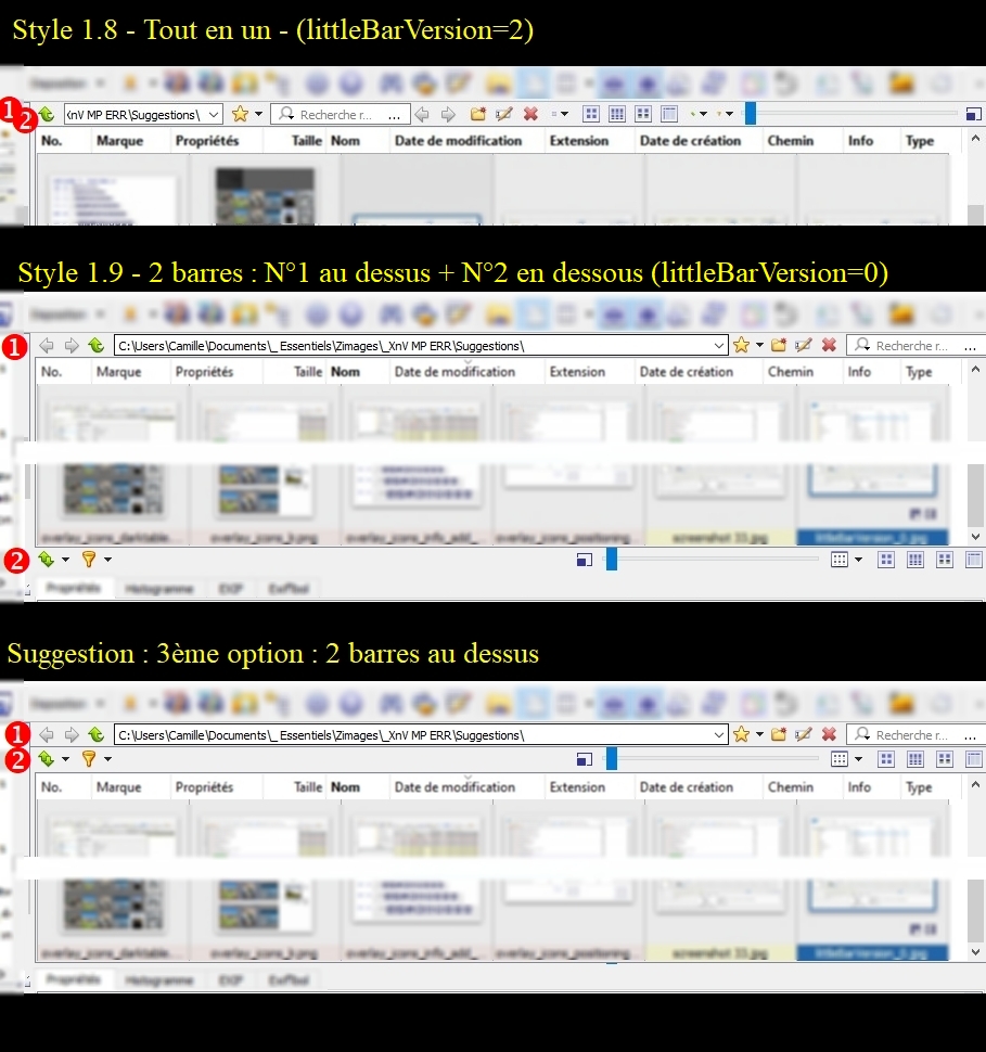

Peut-être cette image (à partir de celle de user0) est plus lisible pour la proposition des 3 options :
Perhaps this image (from user0) is more readable for the proposal of the 3 options:

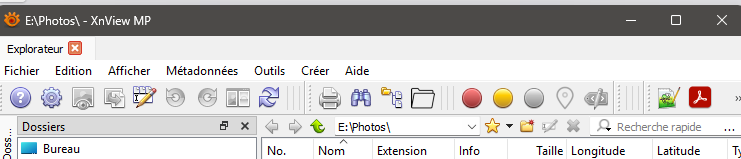

Bonjour
Je suis passée de la version 1.9.0 directement à la version 1.9.2
Précision, aucune modification n'avait été faite dans xnview.ini, je travaille depuis un ordi portable en win11 à jour
La little barre a carrément disparu, et pas apparue en bas

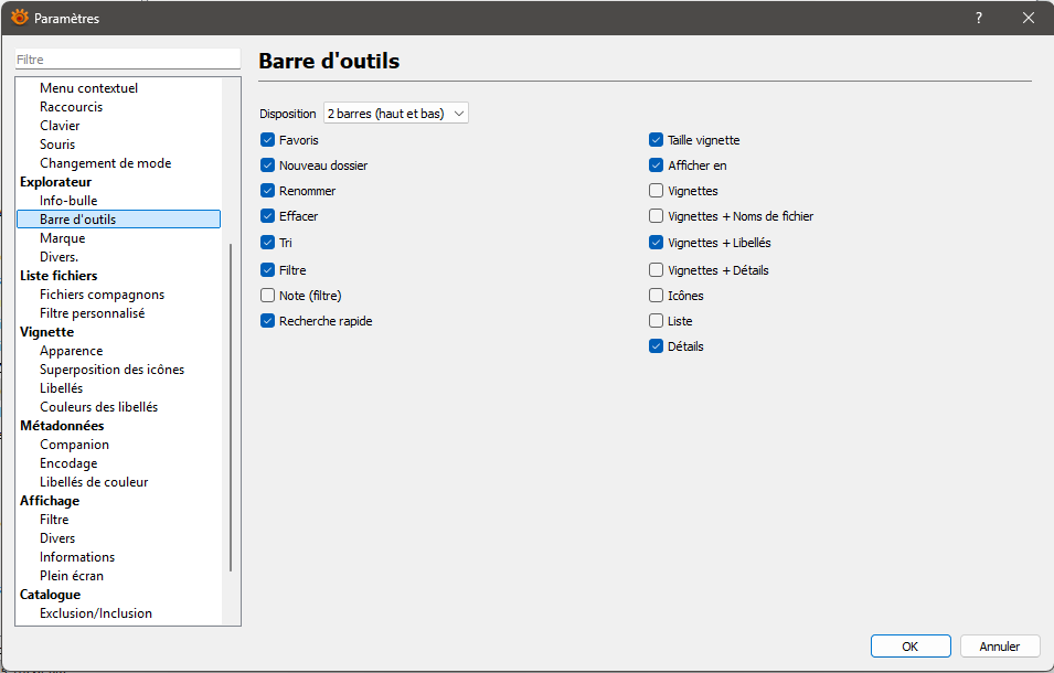

Dans paramètres/explorateur/barre d'outils, voici ce que je vois :

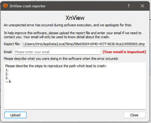

Si j'essaie de choisir dans la liste déroulante, Xnview crash
J'ai fait plusieurs essais. A chaque fois inopérants, et chaque fois, crash
Désolée.
Posts: 47034
Re: littleBarVersion
chrisncy wrote: Wed Jun 11, 2025 6:33 am J'ai fait plusieurs essais. A chaque fois inopérants, et chaque fois, crash
Merci d'envoyer le crash, en indiquant le probleme
