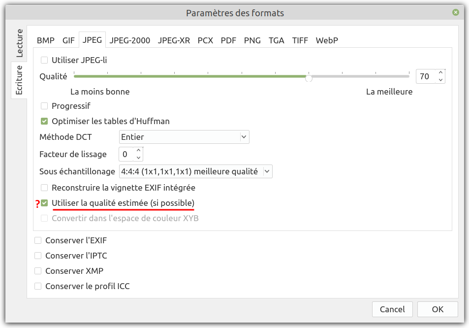

Bonjour
J 'utilise depuis longtemps XnView MP sous Linux ou Windows, mais je suis confronté à une impossibilité qui semble bête: j' ai eu besoin de réenregistrer quelques jpeg avec une compression plus forte pour gagner de la place, eh bien impossible! Même en choisissant une compression à 10 par exemple, le poids de l' image ne bouge presque pas; mais ce qui est encore plus curieux, si je fais un redimensionnement de moitié, le poids de l'image ne varie pas non plus...
Je suis essentiellement sous Linux (j' ai testé avec Ubuntu et Mint 22)mais j' ai testé aussi sous Windows 11, c' est la même chose. Pour tous ces OS que j' ai en multiboot, je n' ai pas de problème avec Photoshop, Gimp, Irfanview etc...
J' ai testé un redimensionnement ou compression en PNG, il n' y a pas de problème, j' obtiens ce que je recherche!
Donc ce problème de compression redimensionnement semble limité aux jpeg.
Qu'ai je mal paramétré, je ne comprends pas?
Merci

freewee wrote: Sat Aug 02, 2025 2:18 pm j' ai eu besoin de réenregistrer quelques jpeg avec une compression plus forte pour gagner de la place, eh bien impossible! Même en choisissant une compression à 10 par exemple, le poids de l' image ne bouge presque pas;
Screenshot from 2025-08-02 15-43-41.png (65.2 KiB) Viewed 1477 times

Merci de la réponse, je vais tenter avec l' option indiquée!

Je viens de tester avec et sans l' option, le poids de l' image est le même :(
