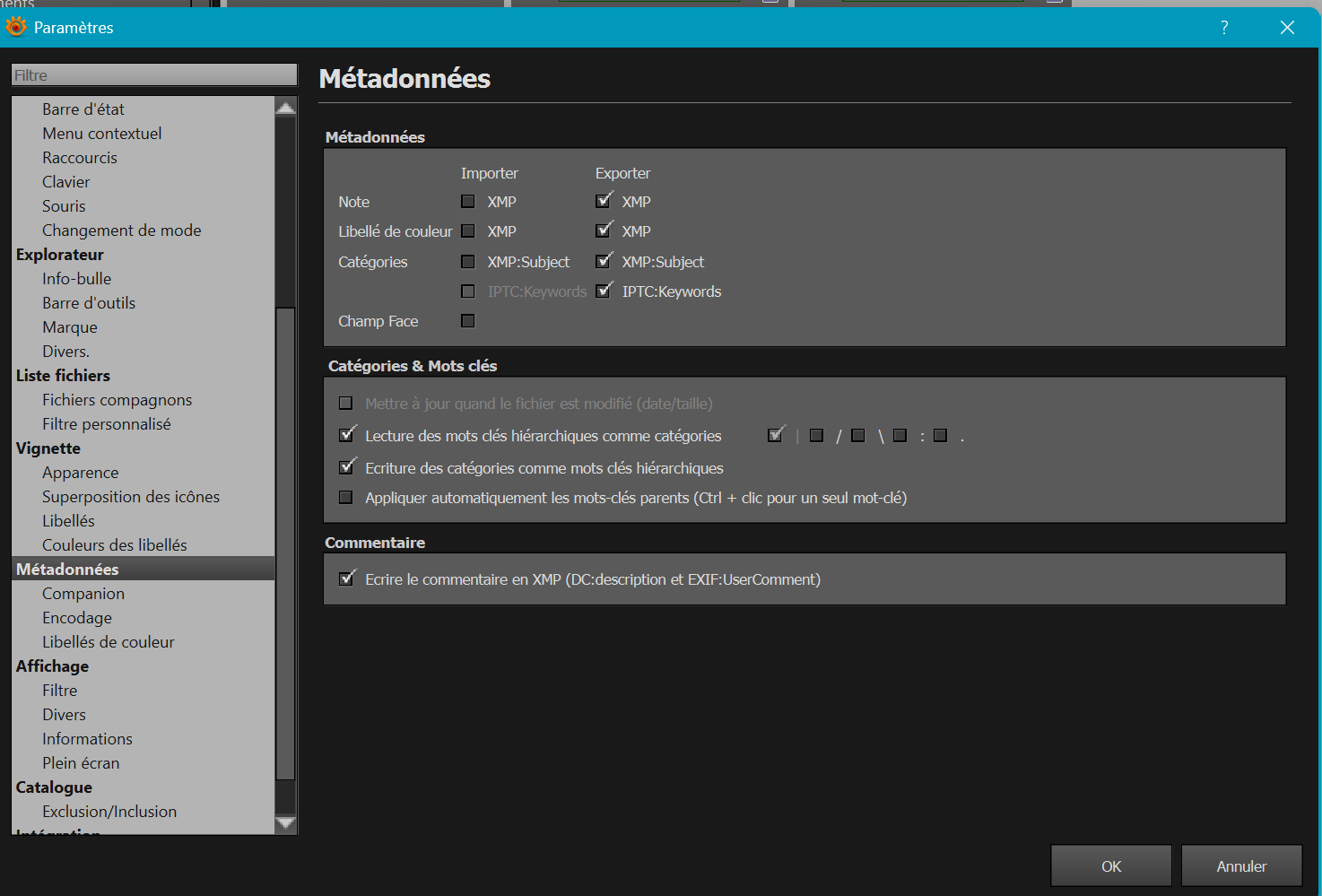

Je n'arrive pas à reproduire, vous filtrez avec le panneau 'Filtre catalogue' ou dans la petite barre? qu'avez vous dans Parametres>Métadonnées?

Bonjour Pierre,
Je filtre avec la petite barre.
Pour les paramètres/○ Métadonnées je ne suis pas sur le bon PC.

Bonjour Pierre,
Voici la capture d'ecran de Parametres/Metadonnees.
Capture parametres
Capture parametres
