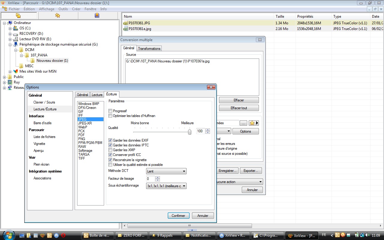

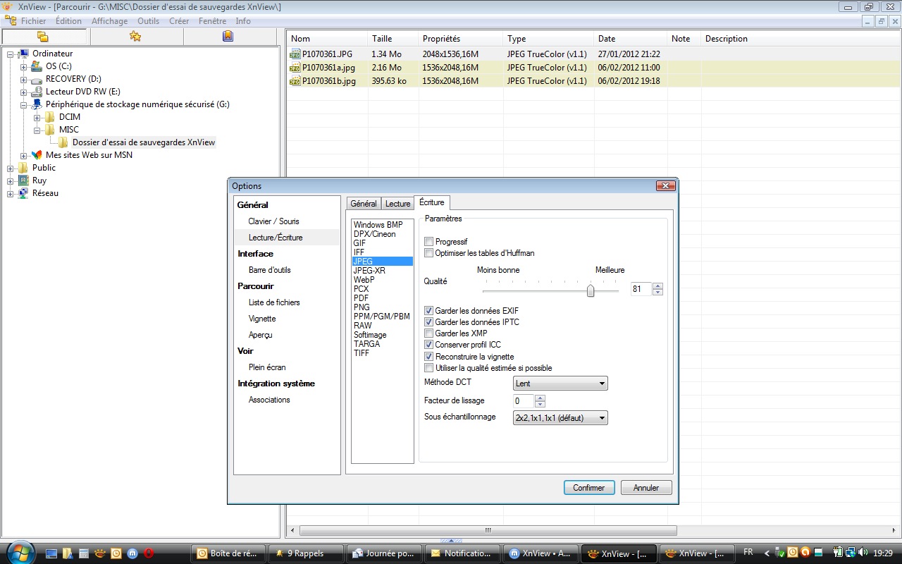

Selon votre requête, la capture d'écran jointe liste l'image originale - provenant d'un APN PANASONIC Lumix - et les 2 sauvegardes, sans aucune modif, à indice a et b, dont la taille dépend des réglages en option d'Ecriture JPEG.
A partir du fichier original de taille 1,34 Mo, j'ai fait 2 sauvegardes :
- Le fichier à indice "a" a été sauvegardé à 2,16 Mo, en raison d'une qualité réglée à 100% et un sous-échantillonnage réglé à 1x1,1x1 1x1 (sans que je sache ce que cela signifie).
Cette fenêtre d'option d'Ecriture JPEG s'ouvre à l'appui du bouton "Options" en bas de la fenêtre "Sauvegarder l'Image" qui, elle, apparait après avoir cliqué sur "Enregister sous" en vue de sauvegarder l'image initiale ouverte avec un indice augmenté.
- Le fichier à Indice "b" a été sauvegardé à 395 Ko, selon les paramètres d'option Ecriture JPEG visible sur la capture d'écran jointe (qualité réglée à 81% et un sous-échantillonnage réglé à 2x2,1x1 1x1).
Il n'est pas utile de mettre les images des 3 fichiers en PJ : elles sont identiques, seule la taille du fichier est différente.
Merci de votre expertise pour que je retrouve une sauvegarde de même taille, si possible.

- Posts: 48516
Re: problème redimensionnement automatique
???? Vous n'avez fait que charger l'image jpeg, puis sauver sous???RR75 wrote:Selon votre requête, la capture d'écran jointe liste l'image originale - provenant d'un APN PANASONIC Lumix - et les 2 sauvegardes, sans aucune modif, à indice a et b, dont la taille dépend des réglages en option d'Ecriture JPEG.

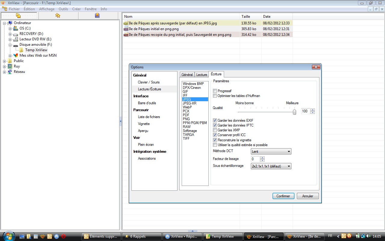

Oui toute sauvegarde en JPEG est affectée par une maodification à la hausse ou à la baisse de la taille du fichier JPEG résultant.
A savoir que la commande "Enregistrer" ou "Enregistrer Sous" propose systématiquement une sauvegarde en JPEG avec disponible le bouton "options", accessible à tout débutant, qui ouvre sur une fenêtre "Options/Ecriture/JPEG de réglages incompréhensibles et non documentés :
- qualité (sans possibilité offerte de RAZ par défaut)
- sous-échantillonage (RAZ offerte 2x2,1x1,1x1)
que je mets en cause dans la modification de taille du fichier sauvegardé.
Quant votre requête d'essai de sauvegarde PNG en JPEG ou PNG, la capture d'écran jointe montre mes essais :
- la taille du fichier PNG initial,
- la taille du fichier sauvegardé en PNG sans modif, de taille de 314 Ko voisine de l'original,
- la taille du fichier sauvegardé en JPEG (rappel : offert par défaut à tout enregistrement) sans modif, de taille moitié de l'original, alors que les réglages (qualité 100% et sous-échantillonnage par défaut), capturés dans la PJ, augmentent - selon mon exprérience d'essais des derniers jours - la taille du JPEG sauvegardé à partir d'un JPEG, ceci jusqu'à un maxi (???) en répétant la sauvegarde JPEG en JPEG, sans aucune explication - s'il y en a une - .
Quant à renommer XnView.ini (pour qu'XnView reprenne les fameux réglages usines que je recherche par tâtonnements, j'attends votre confirmation qu'il n'y aura pas d'autres dommages collatéraux dans ce logiciel certes puissant, mais peu documenté.
Après ma précédente tentative de désinstall-réinstall XnView sans résultat probant, merci de m'instruire d'une solution sûre et expéditive.
Si nous n'arrivons pas à (nous) comprendre, par manque de communication, j'abandonnerai votre logiciel que j'utilise depuis longtemps.

- Posts: 48516
Vous avez du oublier la capture. La taille pixels du PNG est la meme?RR75 wrote: Quant votre requête d'essai de sauvegarde PNG en JPEG ou PNG, la capture d'écran jointe montre mes essais :
Vous pourrez toujours revenir sur l'ancien xnview.iniQuant à renommer XnView.ini (pour qu'XnView reprenne les fameux réglages usines que je recherche par tâtonnements, j'attends votre confirmation qu'il n'y aura pas d'autres dommages collatéraux dans ce logiciel certes puissant, mais peu documenté.
Sinon peu etre que par email, cela serait plus rapide...
RR75
- Posts: 11
- Joined: Sun Feb 05, 2012 4:19 pm
En Complément à mon message immédiatement précédent, ci-joint la capture d'écran d'essais de sauvegardes à partir d'un fichier PNG.
Avec mes excuses.
Avec mes excuses.
