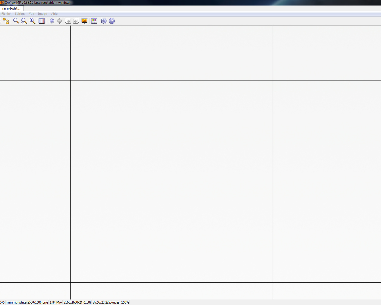

- deuxième bug, assez gênant lui aussi, se produit lors d'un zoom, une grille apparait à certain niveau de zoom, aléatoire suivant les images, mais constant sur une même image.
Par exemple sur cette image blanche unie, le bug se produit aux zoom 150% et toujours à ce niveaux.
Sur une autre il peut se produire aux niveaux 200% et 250% et toujours à ces niveaux.
Si ça peut aider, le paramètre qualité de zoom est réglé sur "réduction et agrandissement".Autre chose, ce bug se produit uniquement lors des agrandissements.
Oui bug connu...
