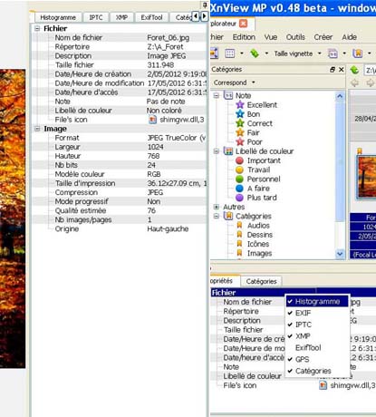

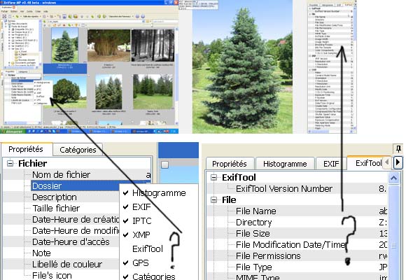

Alors que dans le menu l'onglet ExifTool est bien décoché et qu'il n'apparait effectivement plus pas dans le panneau Infos, ce n'est pas le cas lorsque l'image est affichée en plein écran. Non seulement l'onglet ExifTool s'affiche mais en faisant apparaître le menu clic droit l'onglet est coché. Il est donc coché pour le plein écran et décoché dans la fenêtre principale !
Pourrait-il y avoir conflit ? Ralentissement de l'affichage en plein écran (je le pense mais peut être lié à la capacité de mon PC)?
Je n'ai pas besoin actuellement de cette option !
PS : je ne suis pas arrivé à faire une capture d'écran pour montrer simultanément les 2 menus clic droit.
Bien à vous

Oui effectivement il ne peut etre pour le moment desactivé en plein ecran. Mais logiquement cela ne doit pas changer grand chose. Exiftool n'est chargée que lorsque l'onglet est activé...
