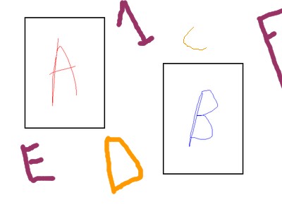

J'ai plusieurs dizaines voire centaines d'images à traiter et à recadrer.
Mais à la façon d'un livre scannée, j'ai une image avec 2 pages dessus. J'aimerai donc diviser chaque image en 2.
Voyez sur l'exemple, je veux que XnView enregistre 2 images avec les 2 cadres. Je ne peux pas utiliser la conversion par lot car la position de A et B est aléatoire.
Je souhaite sélectionner et découper à la volée en enregistrant chaque sélection dans une nouvelle image de même proportion et de même taille. (recadrer)
Pour le moment je dois sélectionner, clic droit "proportion de la sélection", "sélections sauvées" puis clic droit "Taille de la sélection", "sélections sauvées" puis cliquer sur "Recadrer" puis "enregistrer sous" puis revenir en arrière pour sélectionner la deuxième page et faire de même.
Est-il possible de le faire avec XnView ? Sinon pouvez-vous me donner des noms ?
Existe-t-il un raccourci pour avoir directement une sélection avec la bonne proportion et la bonne taille préenregistrée ?
Si je n'ai pas été clair, dites le moi.
Je vous remercie !!
