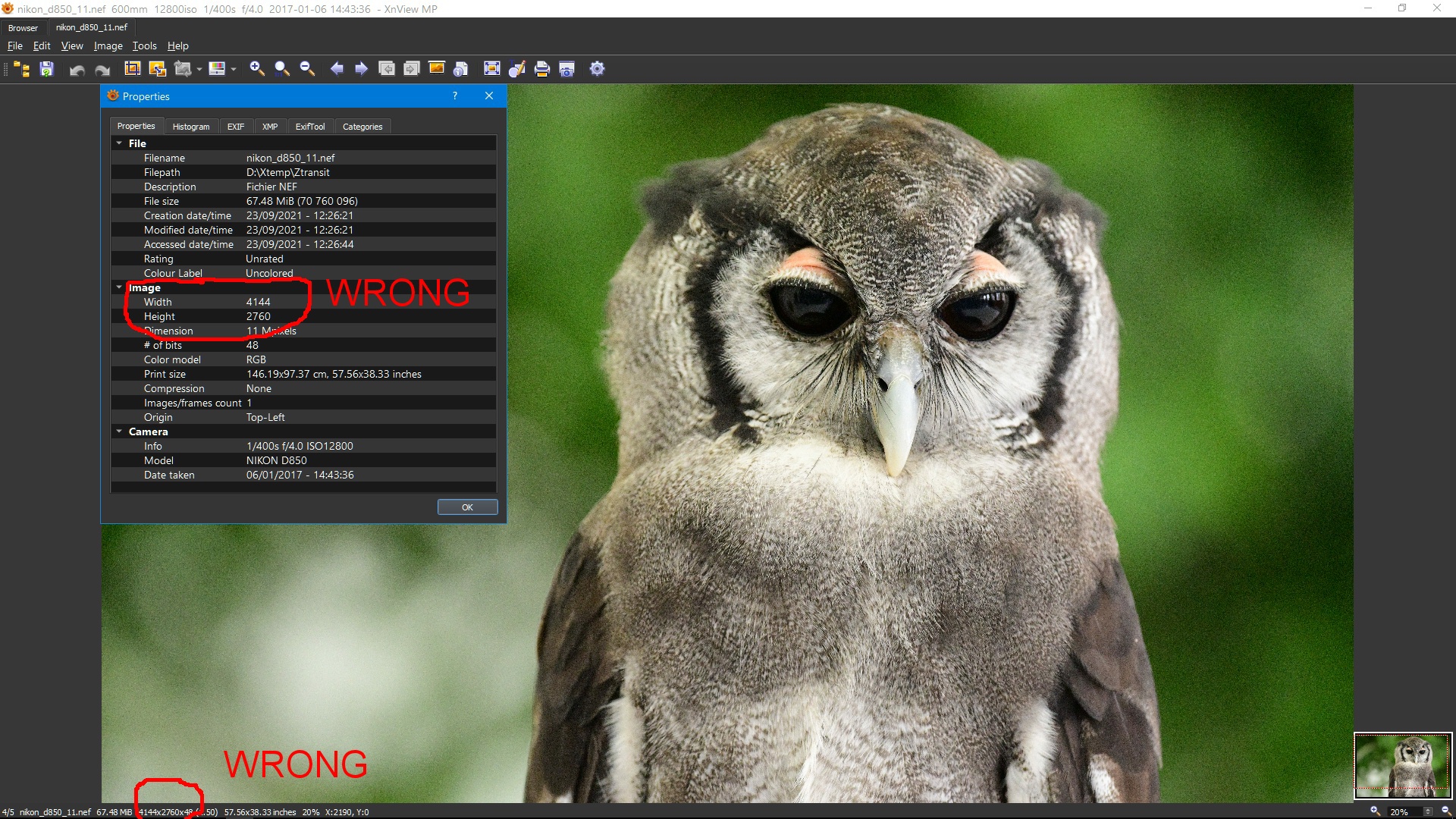

However, there is still an issue about image size: it is correct in the status bar but wrong in "properties/image/width and heiight

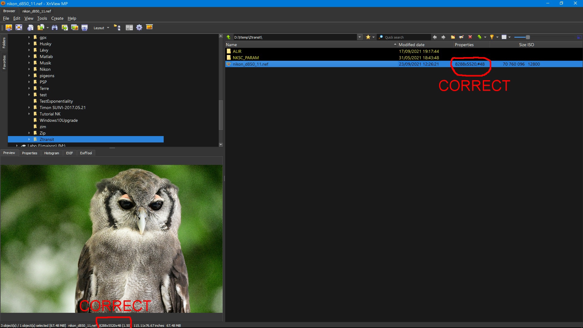

Voici un exemple trouvé sur le ouèbe, vu la taille des NEF, c'est plus facile de mettre un lien:
https://img.photographyblog.com/reviews ... 850_11.nef
Les tailles en mode VIEW sont fausses, mais (presque) correct en mode BROWER (je pense que la différence vient du fait que les capteurs ont une taille qui est un peu plus grande que celle de l'image obtenue)
Je mets 2 copies d'écran indiquant les champs corrects et erronés
Merci

oui tout dépend de ce que vous avez dans parametres>Vue>Camera RAW?
simon
- Posts: 125
- Joined: Wed Aug 23, 2006 4:51 pm
Re: MP 0.99 on Windows 7 or 10: issue in reading exif of NEF
J'utilise toujours "embeded preview" ou "embeded thumbnail" pour le browser comme pour view. Avec la version classic et le mm paramétrage tout est OK
- Posts: 48913
ok, en fait ce n'est que l'info qui est fausse, l'image est bien chargée en 8288
