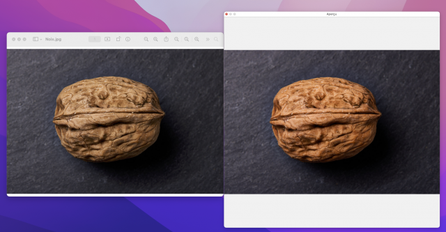

Voici une capture d'écran de la même photo jpeg srvb, à gauche dans Aperçu et à droite dans XnView:

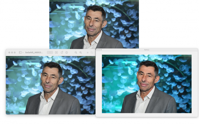

j'ai fais le test avec une nouvelle photo srvb téléchargé sur lemonde.fr à l'instant ( un chercheur océanographe..) Le problème ne concerne donc pas mes images mais Toutes les images srvb.
Ci-joint une nouvelle capture de la façon dont l'image apparaît sur mon écran > dans Xnview ( à droite), à gauche dans Aperçu, en haut dans le navigateur Safari: .
Dans Xnview les tons chair et turquoise sont beaucoup plus saturés . Qu'en pensez-vous ?!

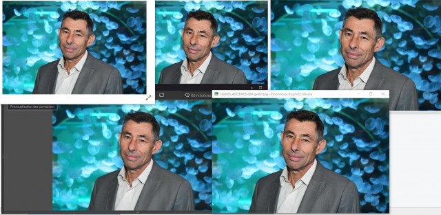

Re: Photos sRGB trop rouge ( ICC ?)
Voilà ce que j'obtiens, avec de gauche à droite, Edge, Firefox, XnViewMP et en dessous PL5 et Picassa
