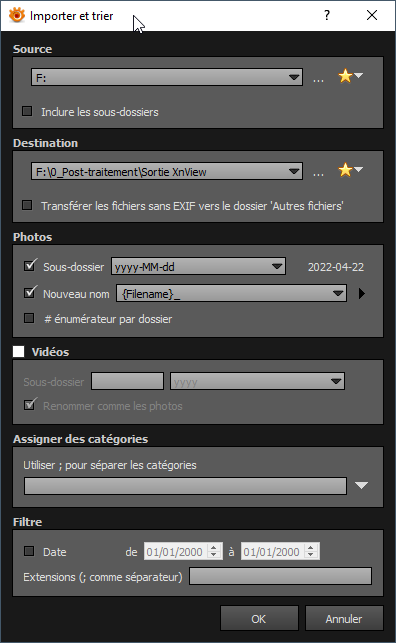

'# enumerator per folder'

C'est encore moi.
J'ai pas mal cherché mais je ne trouve pas cette option '# enumerator per folder'.
Elle se trouve dans les options du programme XNViewMP?
Ou alors c'est au niveau de la fenêtre d'import que je dois taper une commande spécifique?
Cdlt.
Cdlt.

Re: Numérotation de fichiers lors de l'importation
Je suis sous windows. Je n'ai pas vu cette option dans la fenêtre d'importation.
Je suis un peu déçu...
Comment puis je faire pour que les développeurs l'intègre dans les versions windows?
Cdlt.

Franky
- Posts: 338
- Joined: Fri Mar 06, 2020 1:28 pm
- Location: France - BZH
Je suis sous Windows et j'ai exactement la même fenêtre.

Gator38
alors tu n'as pas la bonne version la dernière ! Il ne s'agit pas de xnview sans MP au moins ?
Effectivement tu as raison, je n'avais pas la dernière version.
Avec la dernière version actuelle (0.99.7 64bits (Jan 13 2022)) l'option '# enumerator per folder' est bien présente.
Je teste ceci et je fait un retour.
Merci pour ton aide!
Re-bonjour, c'est encore moi.
Effectivement, lors de l'importation ('##' avec option '# enumerator per folder') la numérotation redémarre à 01 à chaque nouveau dossier.
J'ai cru comprendre qu'il utilise le tri par nom comme ordre d'attribution des numéros. Comme je mélange parfois plusieurs sources de photos avec des règles de nommage bien différentes ça met un peu le bazar.
Je dois tout d’abord passer par un renommage de toutes mes photos (avec la touche "F2" et une règle "Photo ####" par exemple) en prenant bien garde a trier par date.
Ensuite utiliser la fonction d'importation et là les numéros sont bien dans l’ordre chronologique.
J'aurais aimé qu'il utilise directement le tri par date lors de l'importation.
Auriez-vous une idée de comment faire (si c'est possible d’ailleurs)?
Merci de votre aide.
