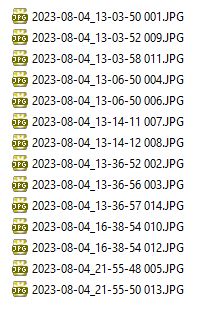

Bonjour à tous,
Je rencontre un petit problème lors de l'utilisation de l'outil Importer et trier.
Je souhaiterais importer mes photos en les renommant avec la date de prise de vue + une numérotation qui correspond à l'ordre dans lequel elles ont été prises pour chaque jour (de la même manière que l'importation via l'explorateur de windows).
J'arrive à tout régler comme il faut : le sous dossier date, la date de prise de vue dans le nom de la photo, la numérotation par dossier.
Par contre, la numérotation semble arbitraire et ne correspond pas du tout à l'ordre de prise de vue des photos.
Savez-vous d'où ça peut venir ?
Je glisse un petit exemple en photo, avec un renommage par date + heure + numérotation, où on voit bien que la numérotation n'a rien à voir avec l'ordre de prise de vue.
Merci à vous (:
Merci à vous (:

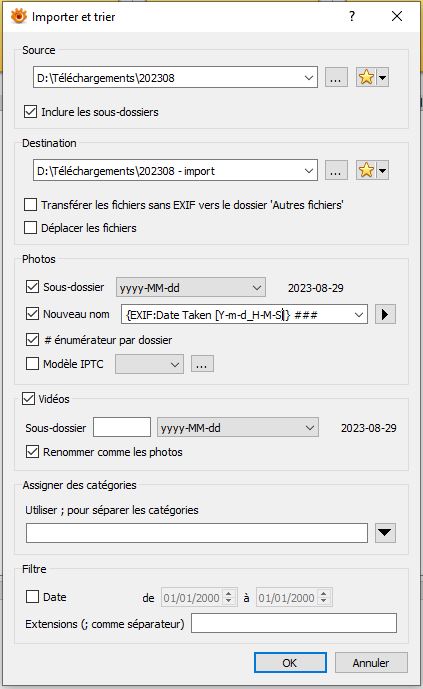

Peux-tu nous montrer une copie d'écran de ton modèle d'importation/renommage stp ?

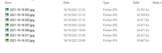

Re: Importer et trier - ordre
Je viens de tester et la nouvelle numérotation ne comporte que des nombres impairs
Dossier source Destination

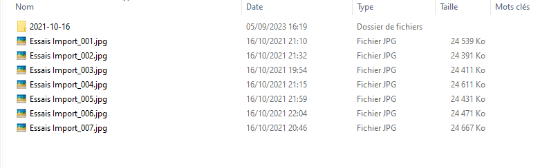

Comment ça? vous avez 7 fichiers en source et 7 en destination...
