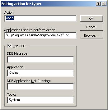

Re: ouverture d'une image xnview depuis excel
Yes !xnview wrote:Si je pense que l'association n'est pas bien faite, il faut "%1"
Effectivement, j'avais cela :

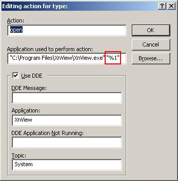

Puis j'ai rajouté les " " :
Et... Maintenant çà marche !!!
Merci Pierre !

—> ch3n3
• Petite précision :
"%1" (avec guillemets) est nécessaire chaque fois qu'il y a un¦des espace(s) dans le chemin¦nom de fichier…
• Je n'utilise JAMAIS cette idiotie de "Program Files" (pas traduit en FR et avec un espace) pour installer quoi que ce soit !
• En outre, il arrive assez souvent que les " " de %1 disparaissent mystérieusement, même sous XP-Pro…
- Des associations d'origine par M$ n'en ont même pas, par exemple : Bloc-Notes…
