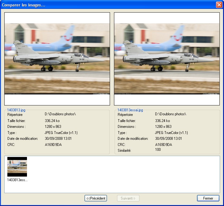

Bonjour à tous !
Tout d'abord, un tout grand merci à Pierre pour ce fabuleux logiciel qui m'accompagne dans mon travail de tri et classement de mes photos d'avion et ce depuis de très nombreuses années. Il possède de très puissantes fonctionnalités et je dois avouer que j'en découvre encore régulièrement...
J'utilise depuis quelques mois déjà la fonction "Recherche de fichiers similaires" qui fonctionne à merveille (j'utilisais auparavant le petit logiciel en anglais "DupDetector", mais XnView est beaucoup plus souple).
Ma question est la suivante :
Lorsque XnView détecte deux fichiers similaires, il les affiche sous forme de vignettes dans la fenêtre de détection. Serait-il possible (comme c'est le cas dans "DupDetector") de choisir laquelle des deux photos supprimer, car apparement (je me trompe peut-être), rien qu'une seule photo à sélectionner pour suppression ne s'affiche dans la zone du bas (en général, la vignette de gauche). On n'a donc pas le choix de la suppression.
Exemple, dans le cas suivant, deux photos similaires ont été détectées, mais il n'est pas possible de choisir celle qu'on ne désire pas garder...
D'avance, un tout grand merci pour votre réponse !
Bien amicalement,
Thierry.
