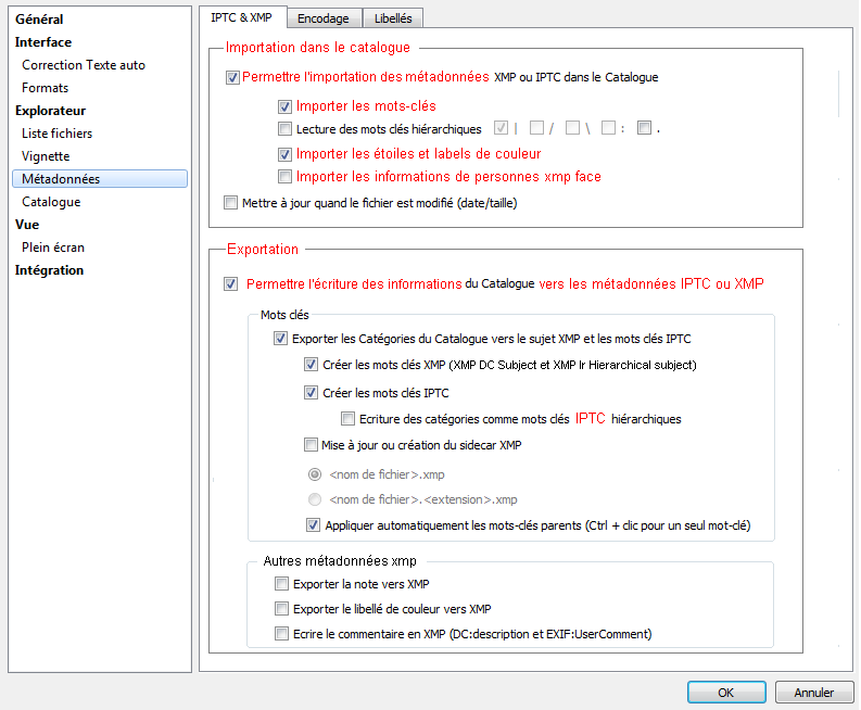

Je pense qu'il faudrait ajouter une option "Importer les notations par étoiles et couleurs xmp " à côté de
Paramètres > Métadonnées > "Importer les mots-clés iptc et xmp vers les catégories"
Paramètres > Métadonnées > "Importer les mots-clés iptc et xmp vers les catégories" ou à côté de l'option "importer le champ XMP face" en les regroupant.

Pour illustrer (et faire allusion à d'anciens posts que j'ai oubliés) , ca pourrait ressembler à ça :
En prime, la fonction "Mise à jour du catalogue avec les fichiers" rendrait implicite (forcée) la première option pendant l'opération
Et "Mise à jour des fichiers avec le catalogue" forcerait l'option "Permettre l'écriture des informations du catalogue"
...pour parer à ma remarque 2 du premier post.
